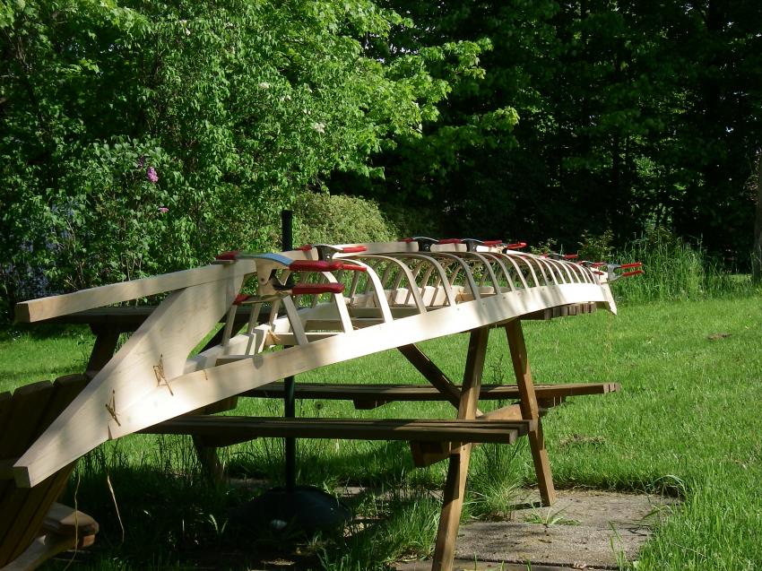

Re: le mystère du soin on frame... par bearto » Mardi 15 Avril 2014, 19:43 Modifié le Mardi 15 Avril 2014, 19:47 |
. Messages: 129 Inscription: Lundi 8 Juillet 2013 Localisation: Farnham / Estrie / Canada | ||||||||||||
Bonjour PL, Le choix du bon produits pour l'imperméabilisation du notre SOF est pas évident, j'en suis à cette étape dans la construction du mien que je vais commencer à "skinné" d'ici quelque jours. Je te tiendrais au "courant" (y a pas de jeux de mot avec l'univers kayakistique [plus facile à écrire qu'à dire c'te mot là] :). Si tu viens au GR il y aura un endroit pour les gens qui construisent leur kayak. Bertrand | ||||||||||||||

Re: le mystère du soin on frame... par bearto » Mardi 15 Avril 2014, 20:21 |
PL Non il sera en polyester. ![]() | ||||||||||||||
