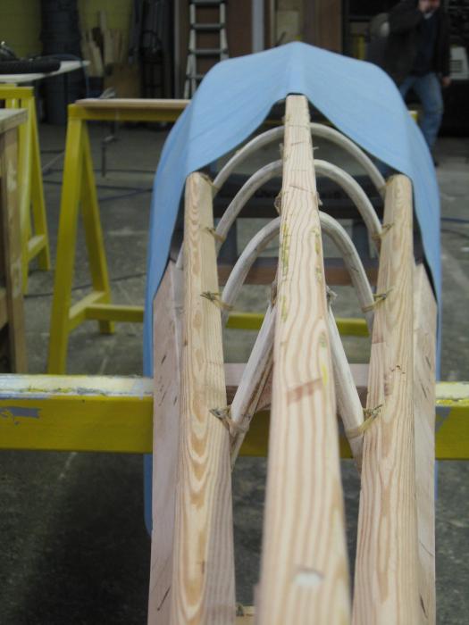

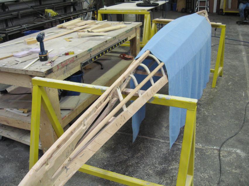

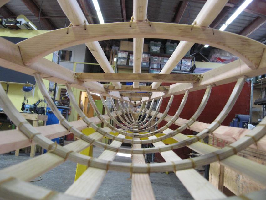

Effectivement c’est dans le livre "Construire et utiliser les kayaks de l'Arctique" que je prends mes informations. Un ami m’a aussi recommandé d’aller chez Kamapigments pour les toiles. En ce qui concerne le V de la coque, durant la réalisation, ça a été un de mes problèmes. N’ayant aucune expérience dans le domaine du kayak, je n’ai su y apporter une solution. Je t’envoi des photos pour que tu puisses juger par toi-même. Il me sera toujours possible de changer les serres de bouchains. Si je chime, au niveau de l’hiloire, les serres de bouchain avec une calle d’un pouce, cela donnera du volume et éloignera le bouchain vers l’extérieur… marc | ||||||||||||||
4225 vues | 0 membre | ||||||||||||||
Re: Placement dans l'hiloire et espace par constance » Jeudi 5 Avril 2012, 16:10 |
. Messages: 209 Localisation: Québec, Bas St-Laurent | ||||||||||||
Salut Marc, ce sont de belles photos, un beau travail. Il est cependant trop difficile pour moi de commenter via des photos. Les perspectives sont trop déformantes et biaisent la forme générale. Souffler les bouchains ou encastrer la quille ou les deux peuvent être des solutions à expérimenter mais je ne te le suggère pas puisque faudra changer la peau (tissu) à chaque fois et ça peut changer drastiquement l'homogénéité de la coque. Le test de "saran wrap" n'est pas assez près de la réalité pour s'y fier non plus. Le problème avec leur approche aux auteurs de ce bouquin est l'angle très prononcé qu'ils donnent aux appumaq (bauquières ou francs-bords). Cela facilite le pliage des tippik (lattes) mais leurs donnent une forme plus ronde que préférablement en "U", rapprochent les bouchains et forment un "V" plutôt aigu. Ce document est par contre génial pour simplifier la construction du squelette. D'autres sont plutôt des oeuvres d'ébénisterie. Il ne faut pas croire non plus que tu es "dans le champs" avec cette coque. Bon nombre de qajaq répertoriés (Harvey Golden) possède cette coupe et ce profil. Autres chose, les bandelettes de bois que tu ajoutes pour créer un fond solide au cockpit, assures-toi que tu puisses les retirer au besoin une fois le travail terminé ... ça peut en effet être nuisible et peut provoquer des points d'abrasion avec le tissu. (un "crazy carpet" glissé à l'intérieur, agrémenté de trous de vidange entre les jambes, fait l'affaire.) Tu pourras apprendre le kayak de façon jouissive, qui te donnera des abdos béton mais faudra oublier l'idée d'observer les oiseaux à la jumelle !!! j'ai passé une année complète, hiver comme été dans un qajaq similaire et j'y ai presque tout appris. Bonne continuation. Informes-nous du baptême !!! Denis | ||||||||||||||

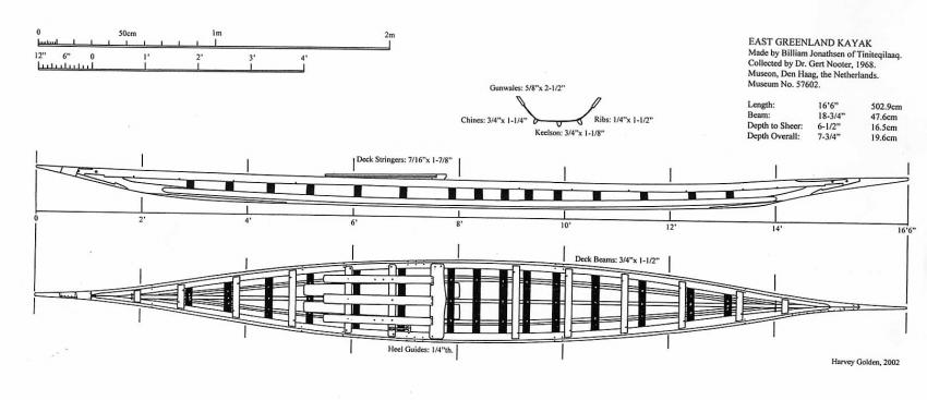

Re: Placement dans l'hiloire et espace par constance » Jeudi 5 Avril 2012, 16:26 |
une image d'inspiration parmi tant d'autres comme ça !!! | ||||||||||||||
