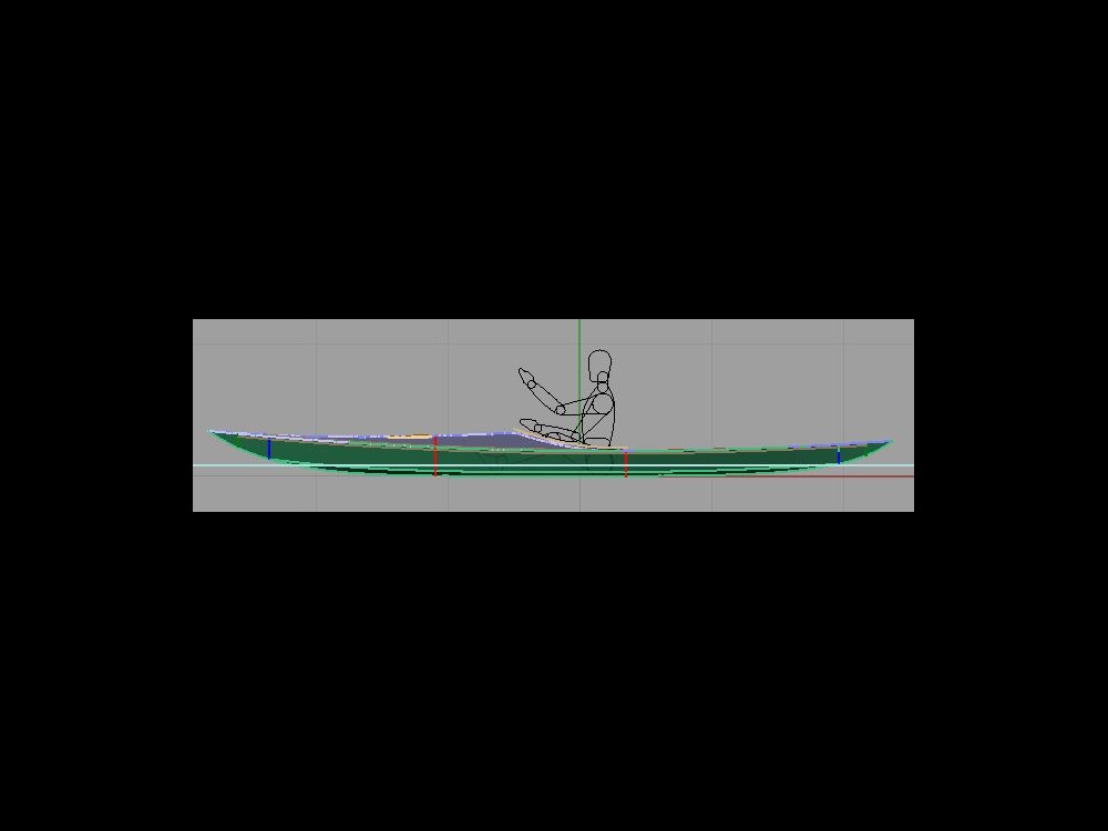

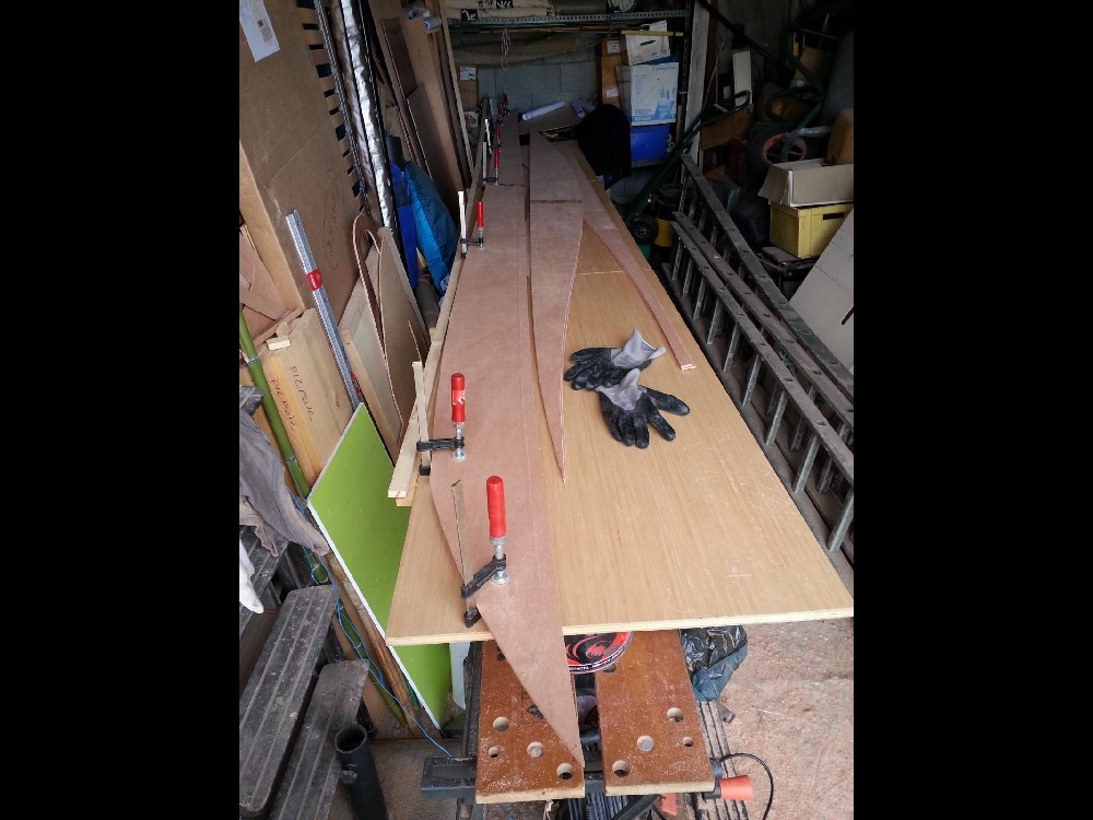

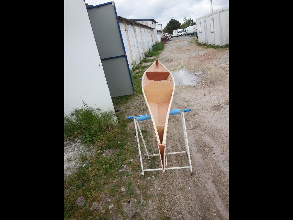

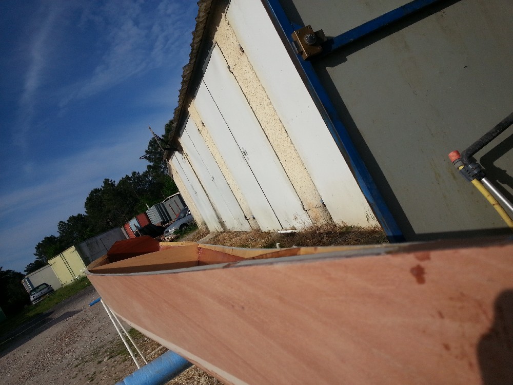

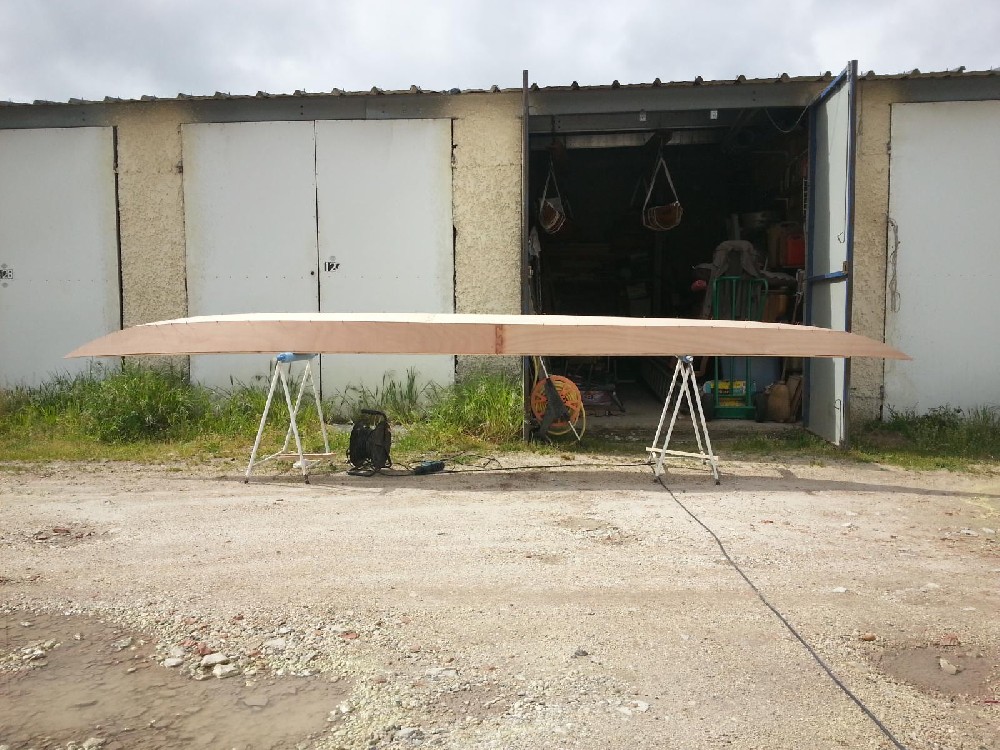

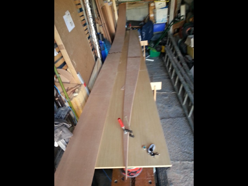

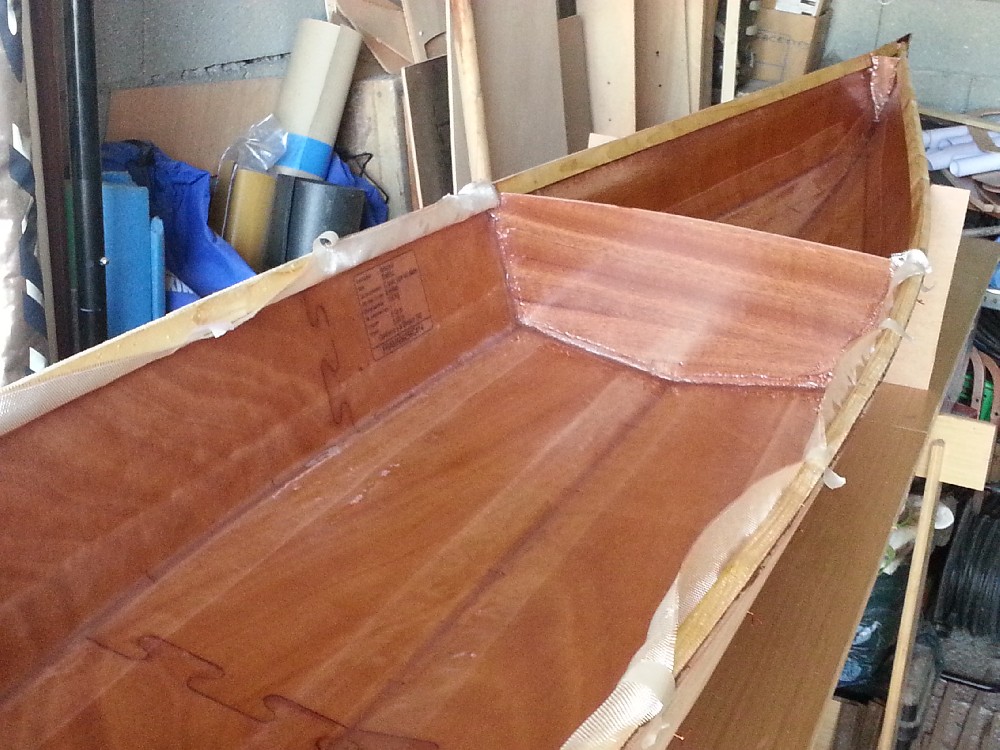

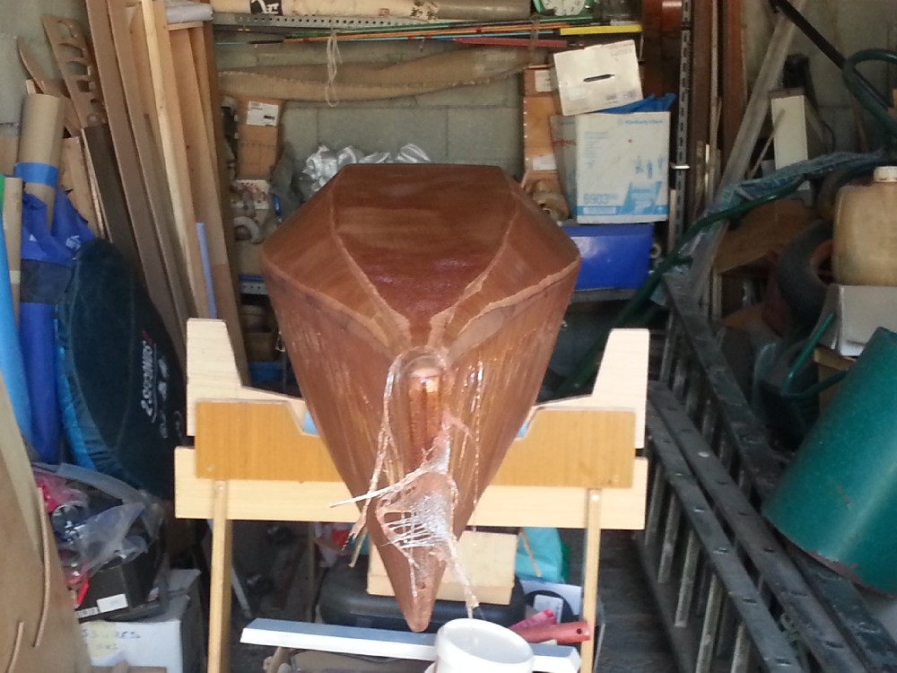

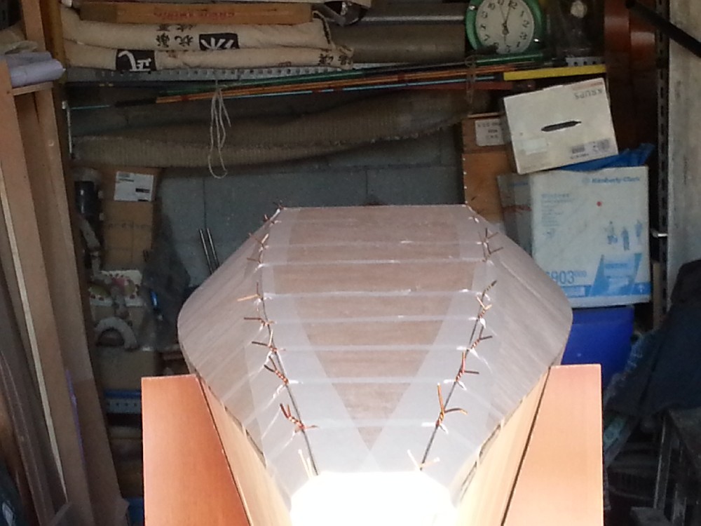

Mise en construction d'Aulanerk par Gilles33260 » Dim. 19 Avril 2015, 13:52 Modifié le Dim. 19 Avril 2015, 13:53 |
. Messages: 360 Inscription: Jeu. 23 Oct. 2014, 04:41 Localisation: GUJAN-MESTRAS - GIRONDE - FRANCE | |||||||||||||||
C'est un projet qui me trottais depuis plus d'un an !!!! J'avais acheté le contreplaqué en Novembre dernier. Je me suis mis au débit des pièces Samedi dernier, j'ai terminé hier, et cet après-midi assemblage de la coque. Voici les premières photos et un lien vers l'album que j'ai sur un site français. http://www.kayakdemer.eu/forum/album.php?albumid=938 ![]() ![]() | ||||||||||||||||
Stéphane | ||||||||||||||||

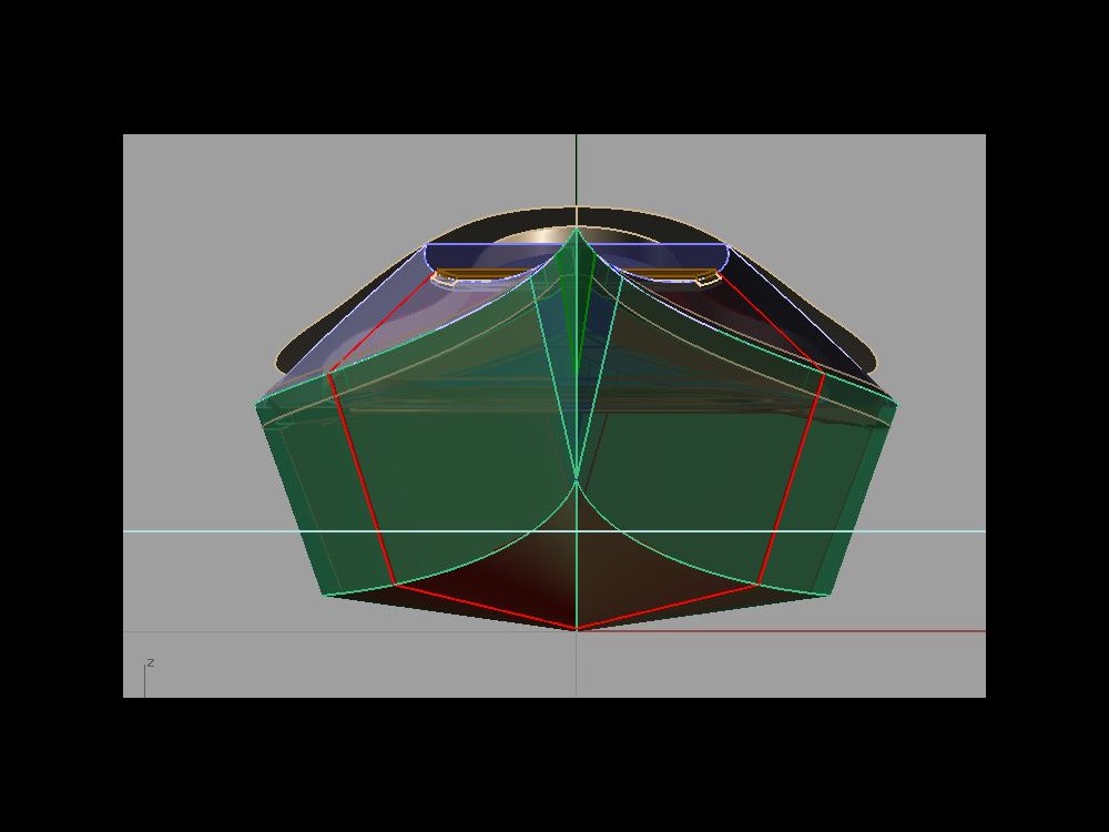

Re: Mise en construction d'Aulanerk par Gilles33260 » Mar. 21 Avril 2015, 02:25 |
Merci Stéphane. Quelqu'un peu me dire si le lien fonctionne vers mon album sur kayakdemer.eu. D'avance merci | |||||||||||||||

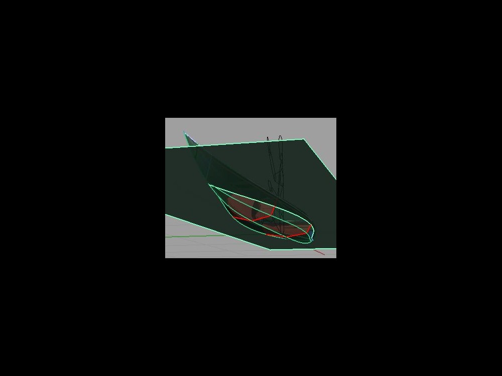

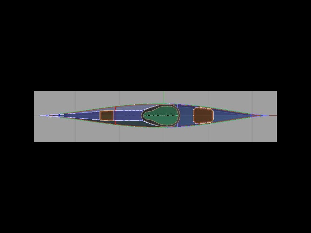

Re: Mise en construction d'Aulanerk par Gilles33260 » Mer. 22 Avril 2015, 15:32 |

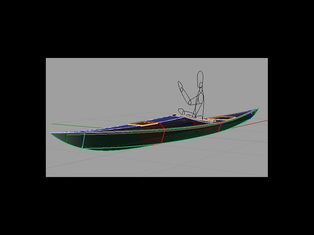

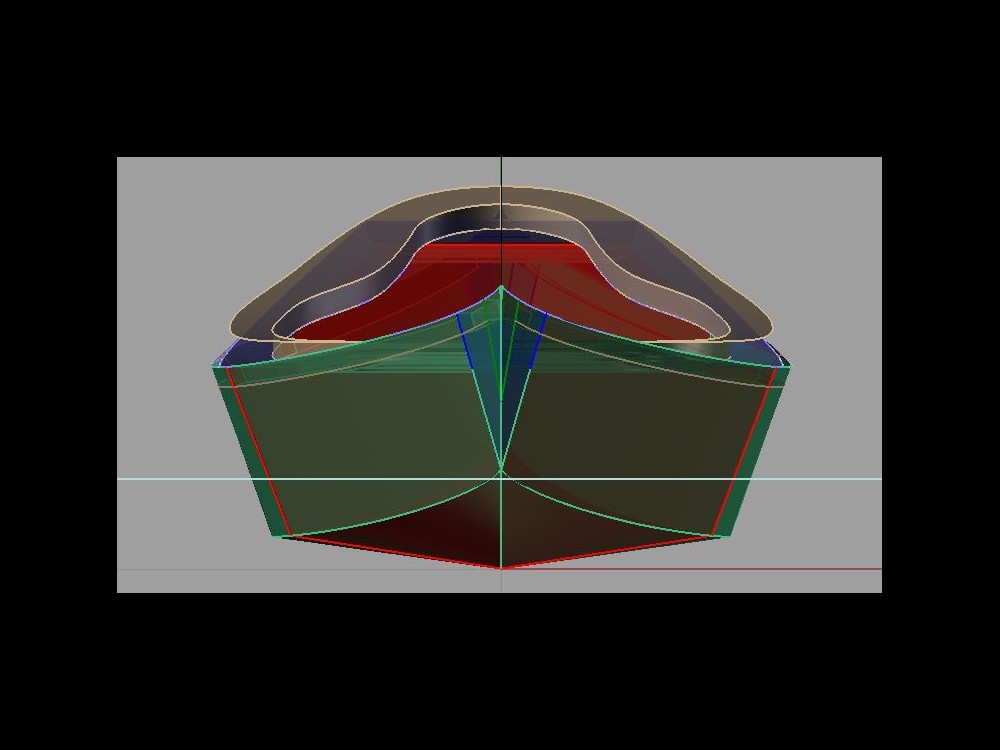

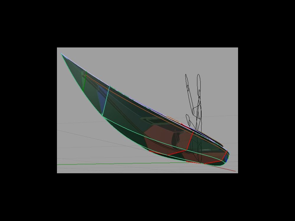

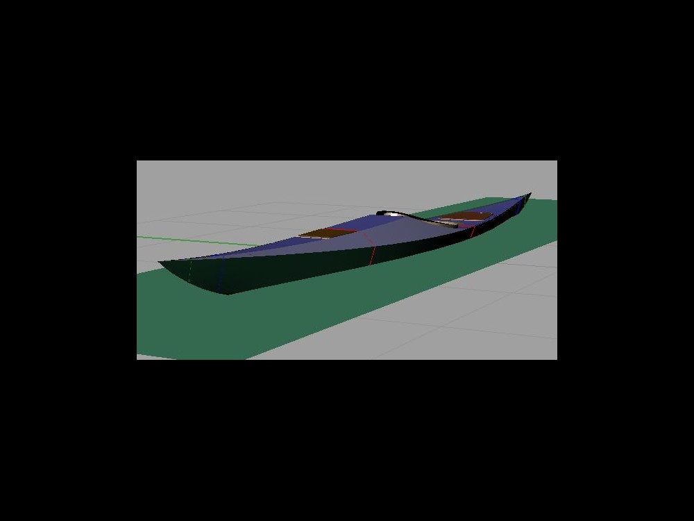

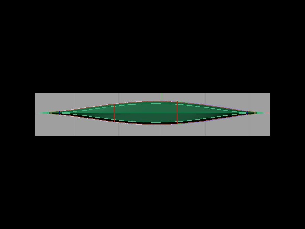

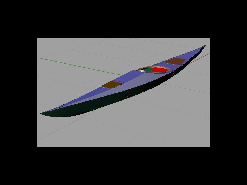

Bonsoir Stéphane, Je travaille avec Rhinoceros (modeleur surfacique avec mise à plat des surfaces) | |||||||||||||||

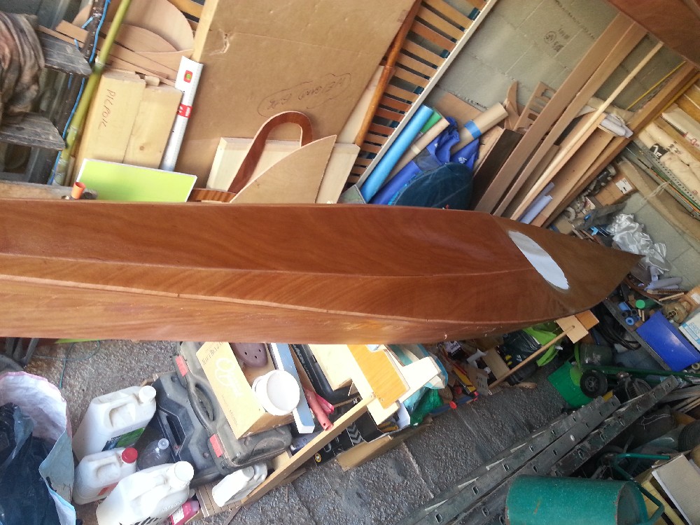

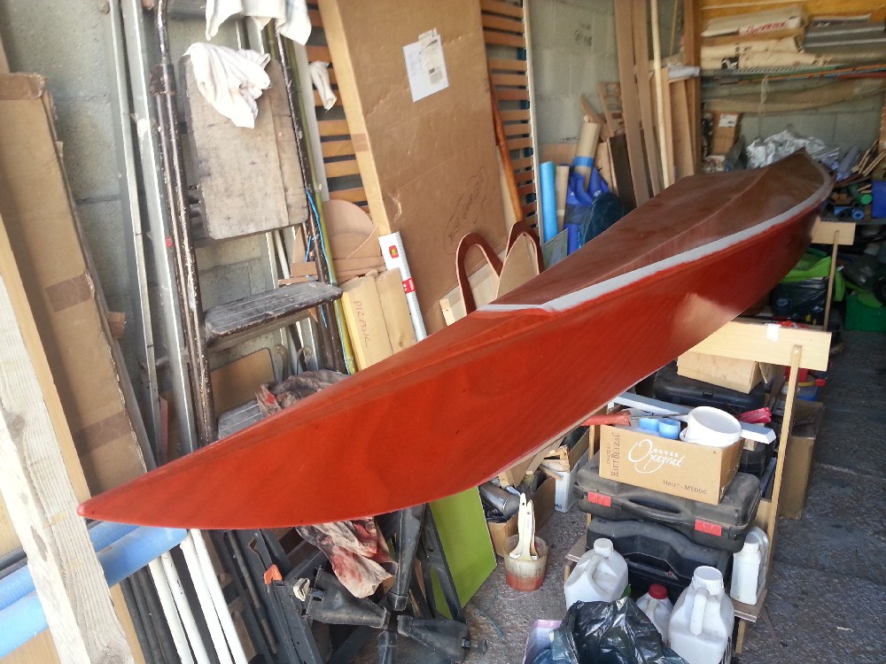

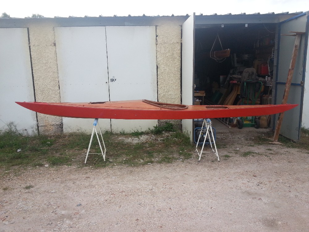

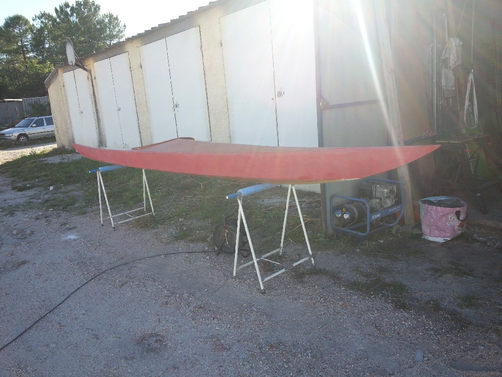

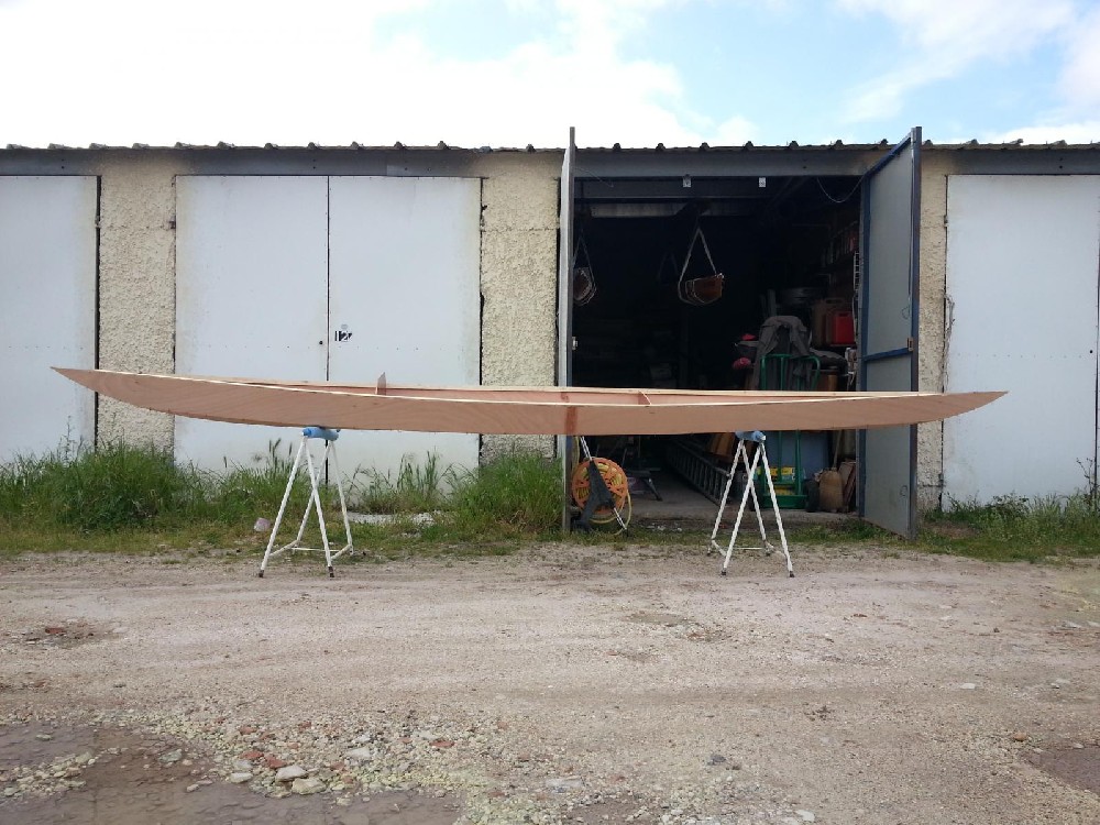

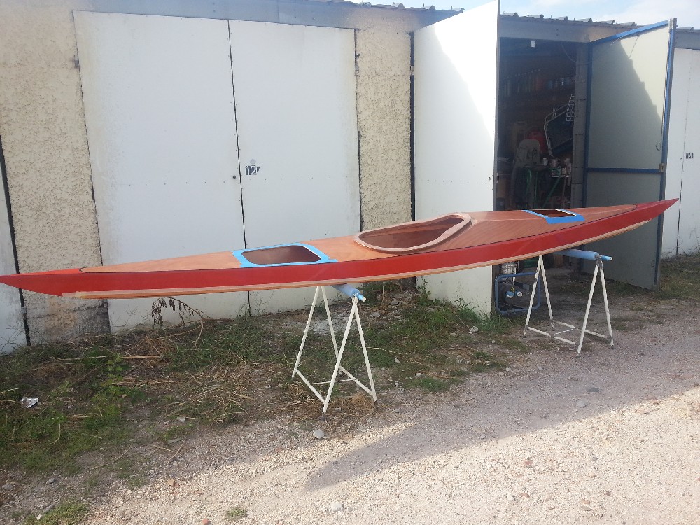

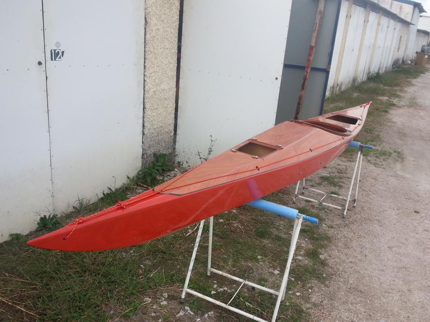

Re: Mise en construction d'Aulanerk par Gilles33260 » Dim. 07 Juin 2015, 12:37 |

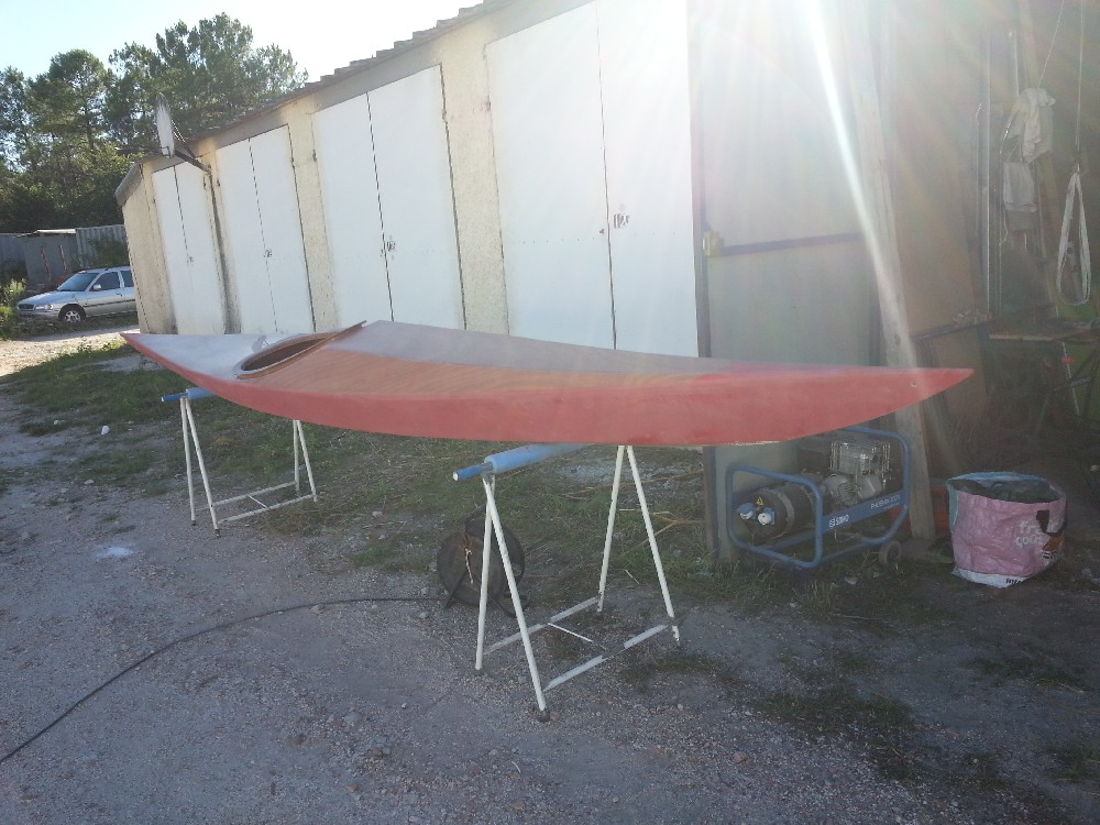

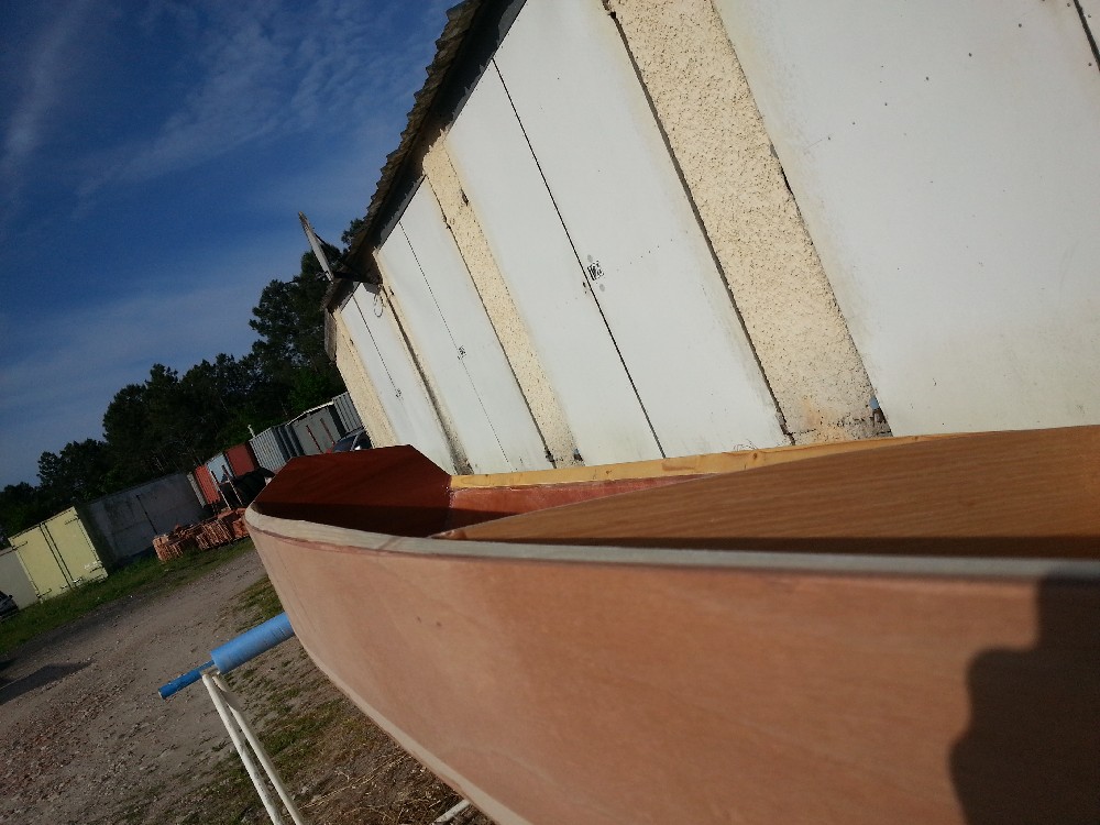

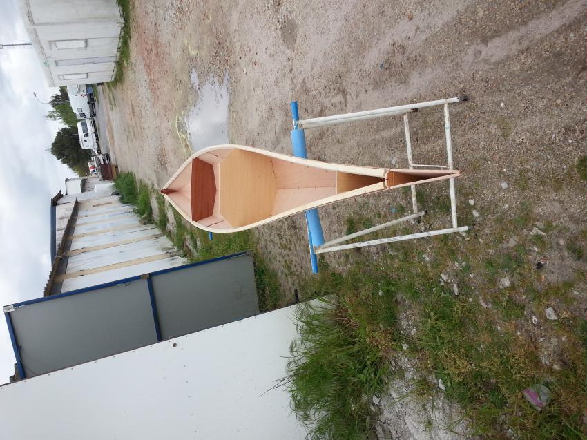

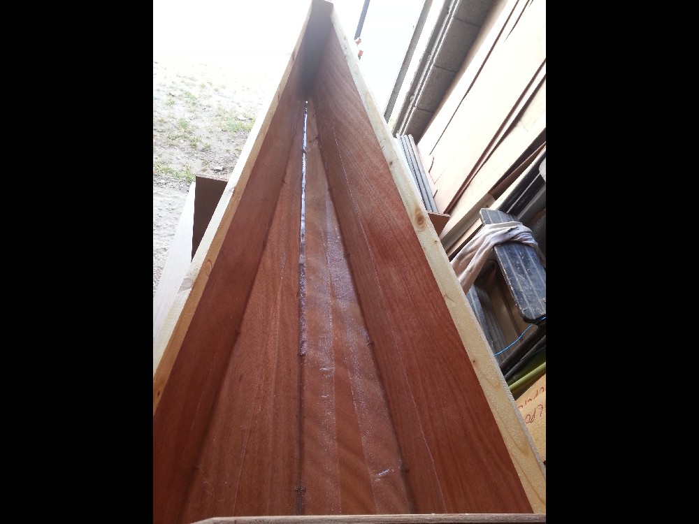

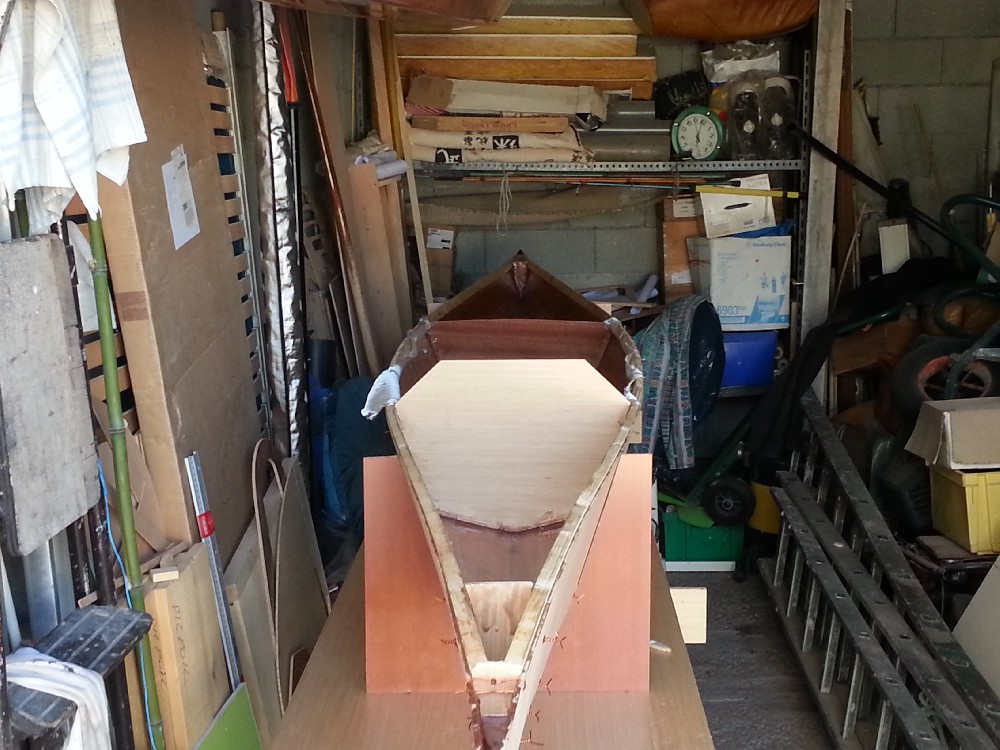

La construction continue. Vendredi soir, réalisation des joints de pont à
la résine chargée. Samedi matin, ponçage des joints de pont et du
livet, en vue de la stratification. Samedi AM, stratification du pont.
Dimanche, relâche. Week-end prochain, remplissage de la trame du tissu.
Le pont sera en rouge intense. Pour les cotés, j'hésite encore entre
rouge transparent ou bois naturel. Le fond restera en aspect bois. La suite dans 7 jours, bonne semaine !!!! Gilles

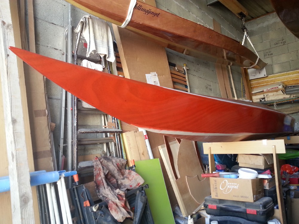

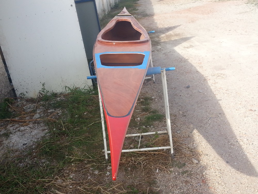

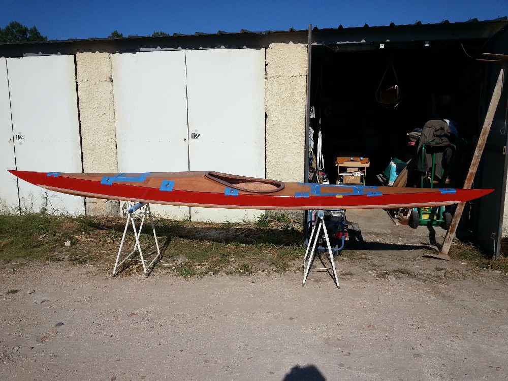

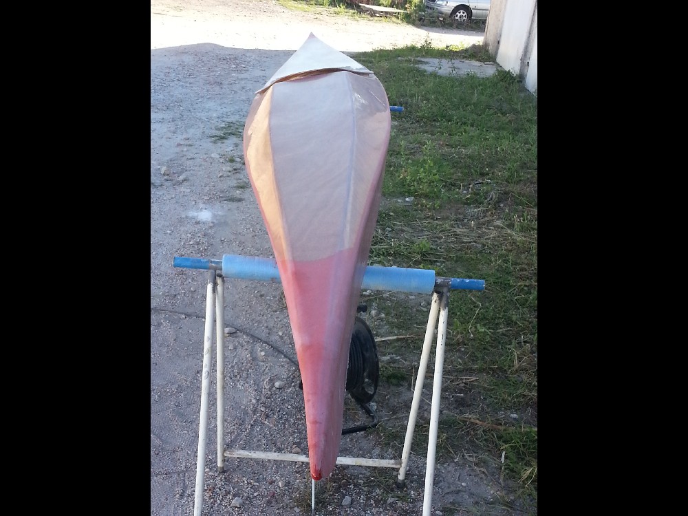

Re: Mise en construction d'Aulanerk par Gilles33260 » Mar. 16 Juin 2015, 02:47 |

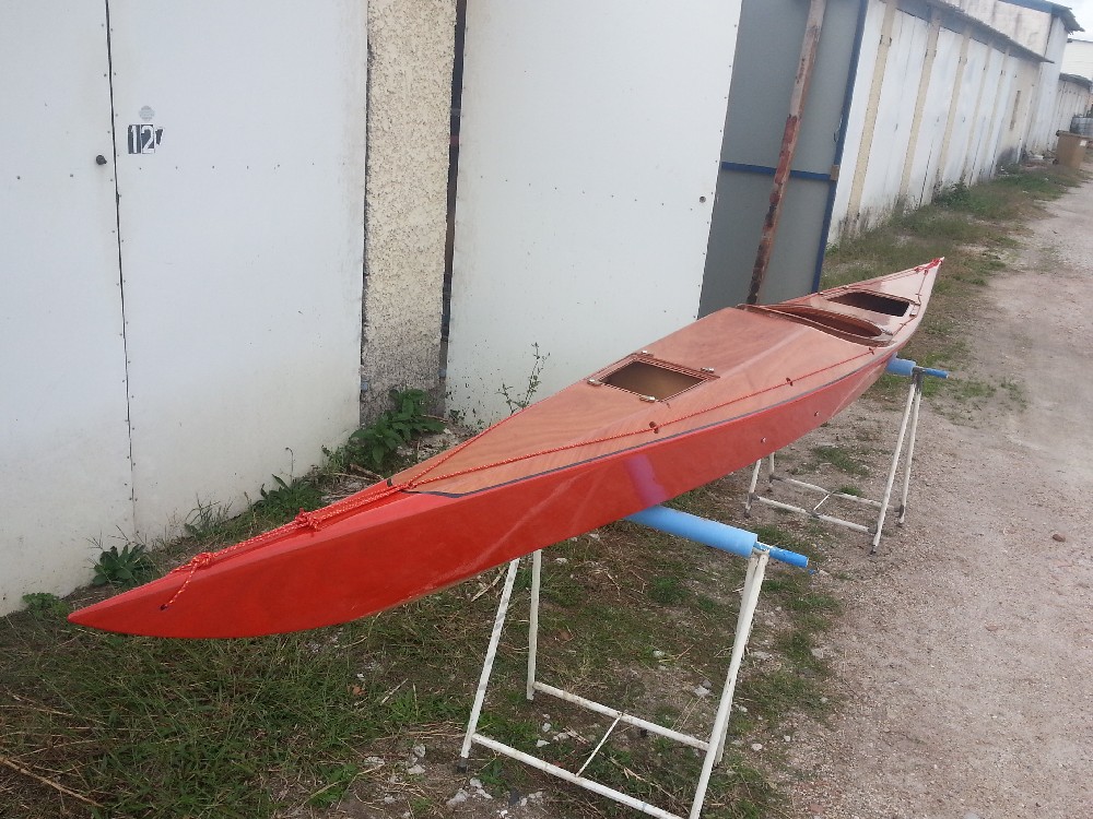

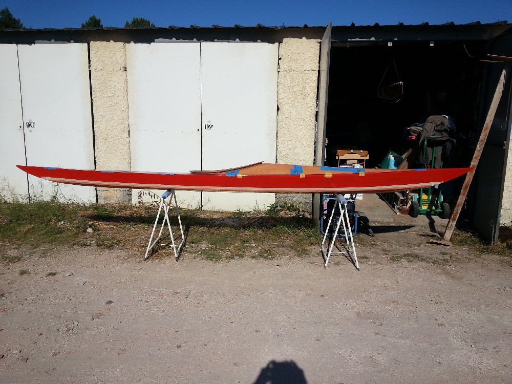

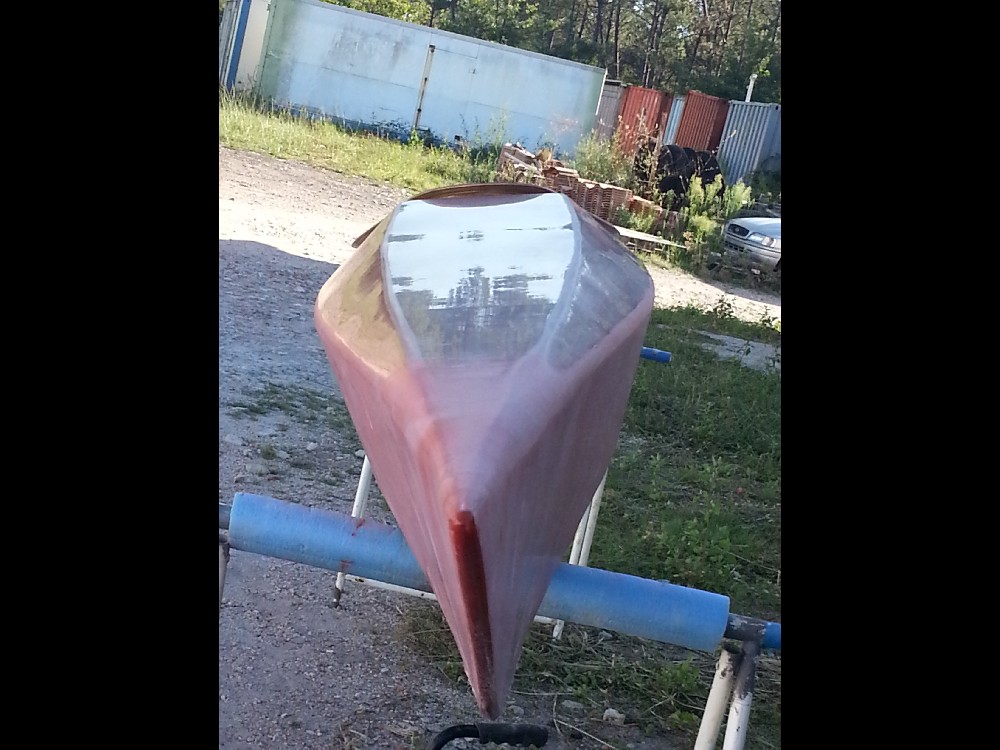

Mise en couleur des cotés. Ce sont les dernières photos de l'album. J'ai passé la deuxième couche le lendemain des prises de vues. Depuis hier soir, je rempli la trame de pont pour mettre à niveau avec les cotés. Ensuite 2 couches d'époxy claire sur le pont et les cotés, puis ponçage de l'ensemble pour avoir un aspect satiné. Restera le fond à traiter en 4/5 couches plus la bande d'aramide. Ensuite pose de l'hiloire et de l'accastillage, ainsi que la confection des trappes. Il reste beaucoup de travail !!!! Affaire à suivre. Gilles

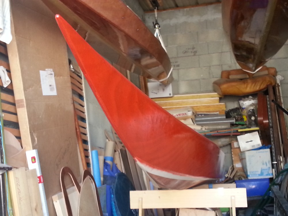

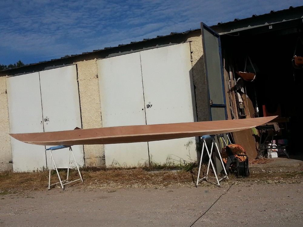

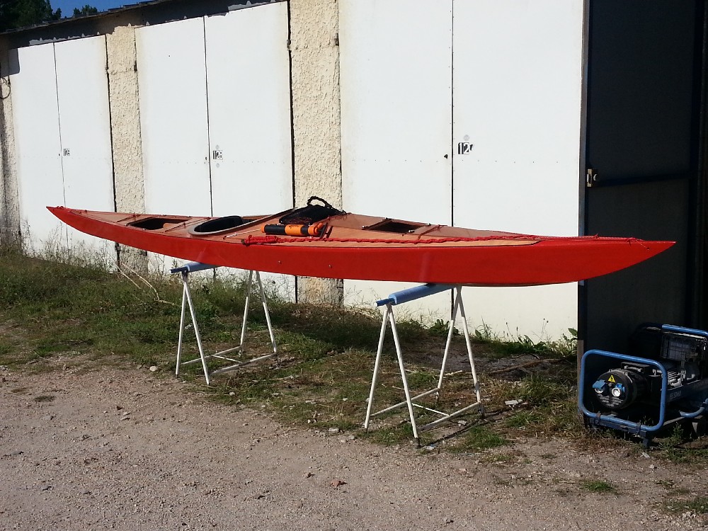

Re: Mise en construction d'Aulanerk par Gilles33260 » Lun. 22 Juin 2015, 07:26 |

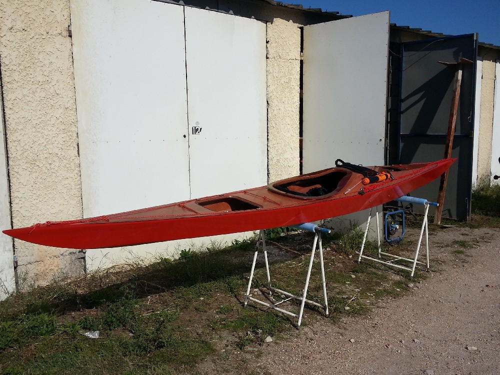

Une petite vue d'ensemble, histoire de donner des nouvelles | |||||||||||||||

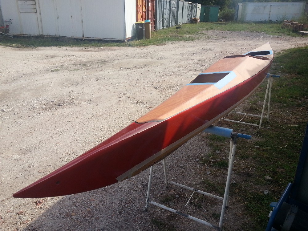

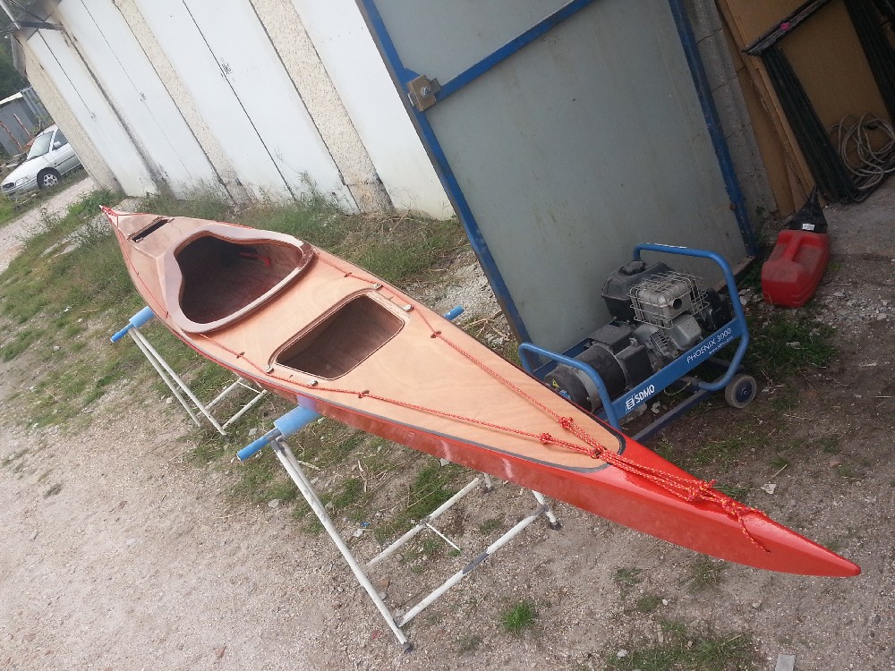

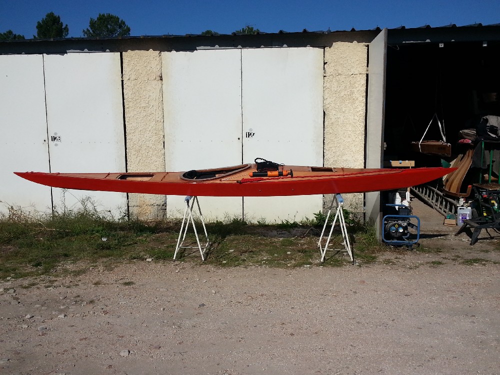

Bon, aujourd'hui je me suis fait violence en profitant d'une acalmie des températures !!! J'ai enfin collé les entretoises d'hiloire, et j'ai remis une couche de résine sur la fond. Encore une dernière, et je vais pouvoir poncer !!! Bientôt des photos. | |||||||||||||||

Après une trêve estivale forcée (problèmes de T° trop élevée, et de touristes trop nombreux qui empêchent de circuler sur les routes), j'ai enfin repris la construction la semaine dernière. Je pense terminer pour la fin du mois, si tout se passe bien !!!! J'ai ajouté les dernières photos à l'album.
Marie-Claude Stéphane | |||||||||||||||

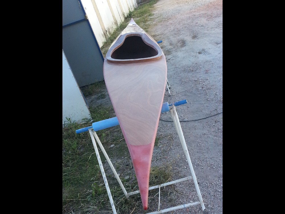

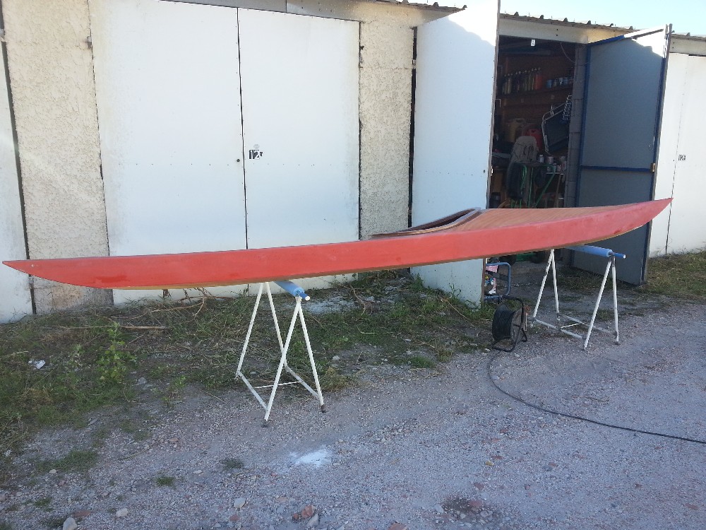

Re: Mise en construction d'Aulanerk par Gilles33260 » Dim. 06 Sept. 2015, 08:36 |
Dernières photos du jour: ![]() ![]() | |||||||||||||||

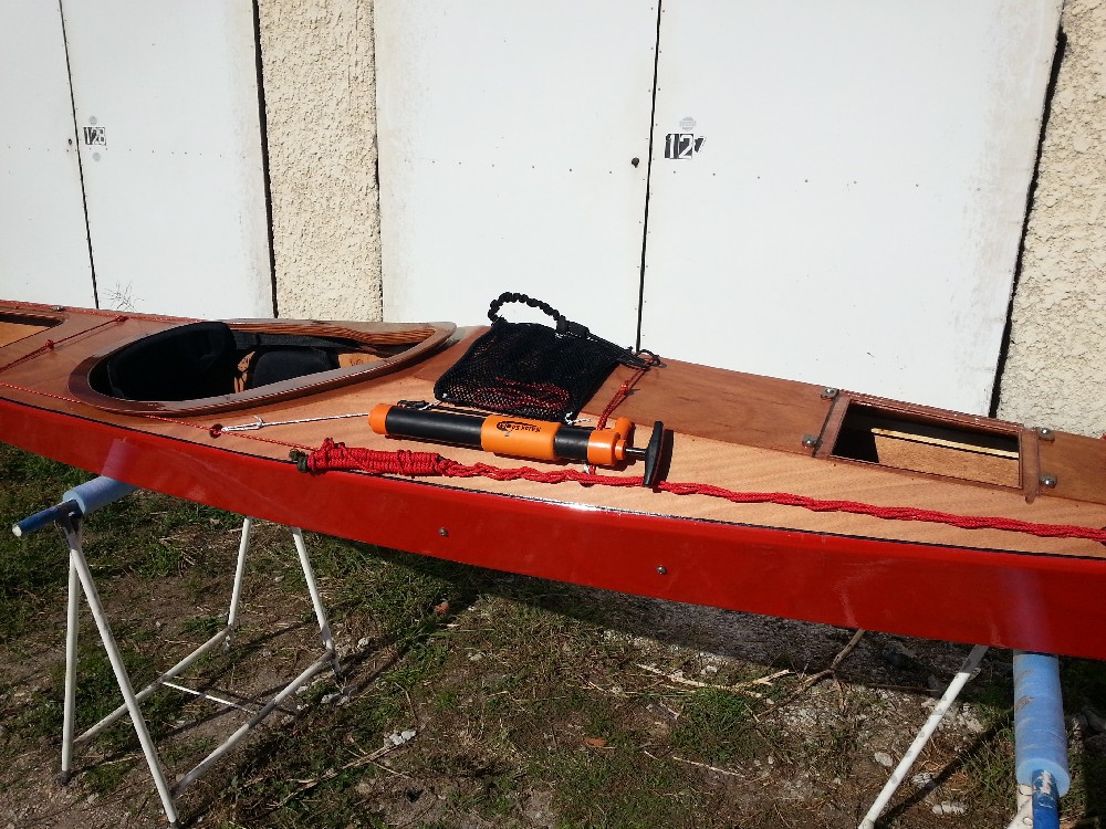

Ç'est confirmé, premiers ronds dans l'eau programmés Dimanche prochain !!! Ce matin, j'ai finalisé l'accastillage, et posé les mousses pour les genoux. Reste à commander et poser, le nom et l'immatriculation, mais comme ce n'est plus obligatoire jusqu'à 2 milles, nous allons pouvoir l'essayer !!!! ![]()

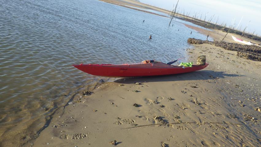

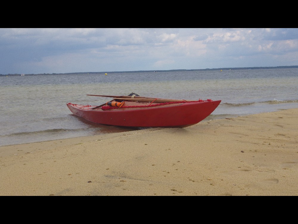

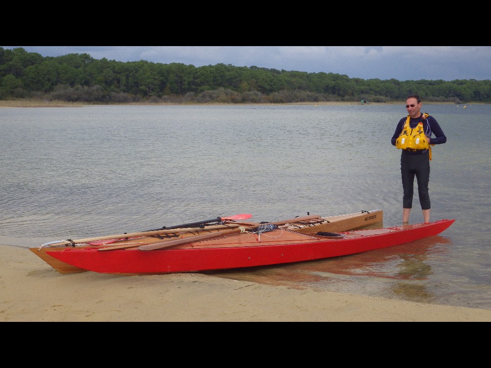

Re: Mise en construction d'Aulanerk par Gilles33260 » Sam. 03 Oct. 2015, 12:11 |
Ayé, premiers coups de pagaie avec Aulanerk. Kayak très vif et joueur, part facilement au surf. ![]() ![]()
