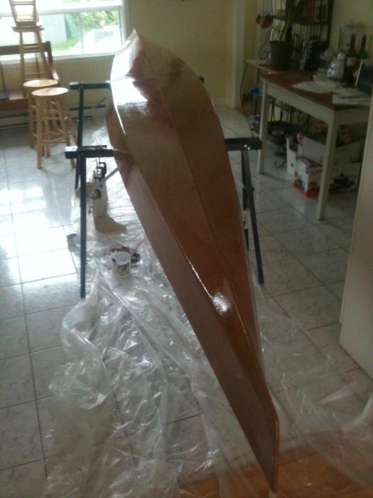

Bonjour tout le monde,
Apres bien des recherches et quelques déménagements, j'ai enfin pu débuter la construction de mon Chesapeake 17 !
Ps : Pour information, je suis parvenu a trouver le Plywood Marin à Québec en passant par la Quincaillerie Robert Bury. J'ai pu faire une commande spéciale pour des panneaux de 4'x8' et de 4mm  d'épaisseur 5 plis ( Fuma|Erable|Okumé|Erable|Fuma)
Pour le reste du matériel, je passe par la Quincaillerie Martin à Québec ( sur la promenade Champlain)
En gros, apres un mois de travail j'ai maintenant la coque presque finie et si tout va bien, je devrais attaquer le pontage cette fin de semaine  !
Question pour ceux qui ont deja réalisé un Chesapeake 17 : sur quelles parties du plan est-il possible d'avoir les côtes exactes du deck ?
J'aurais quelques question :
- Tant que le kayak n'est pas ponté, pensez-vous qu'il soit judicieux de diviser le compartiement arriere en deux compartiements distincts ou vaut-il mieux laisser un seul grand compartiment ?
- Combien de couches d'époxy faut-il que je passe sur la coque et le pont ?  Pour le moment je pensais mettre deux couches ( une avec fibre de verre et une seconde couche pour "glacer" le bois )
Pour la finition, je pensais :
- Faire la coque blanche, le pont couleur bois/vernis et un fin liseret noir  au niveau de la jointure coque/pont
- Renforcer stern et bow avec une ou deux couches supplémentaires de fibre de verre
- Monter un gouvernail a pédales
etc...
Bref, encore beaucoup de travail avant la mise à l'eau mais ca avance !!!
Si vous avez des remarques ou suggestions je suis preneur ! :-D

par Hastan » Mardi 25 Juin 2013, 15:41
 #5024
Hastan
Messages: 18
Inscription: Jeudi 19 Juillet 2012, 14:00
A tout hasard, je suis à la recherche de quelques conseils afin de pouvoir continuer mon kayak :
- Comment puis-je renforcer les angles de la coque en prévision des accostages ou d'un flirt un peu poussé avec un rocher ?  A la base je pensais mettre une seconde couche de fibre de verre ( tape de 3" de large et  9 oz)... Avez vous une meilleur idée à ce niveau ?
- Quel type de visserie dois-je utiliser pour fixer les pédales et  le siege  ?   Je pensais utiliser de la visserie en laiton (vis tête plates + rondelle de finition + écrou double ) car cela ne peut pas rouiller mais qu'en pensez vous ? Le laiton sera-t-il assez résistant pour tenir sur le long terme ?
- Quelle peinture puis-je utiliser pour la coque  ? J'ai lu que la peinture polyuréthane Bi composants était le top... mais est-ce vraiment necessaire ?  surtout lorsque l'on voit la différence de prix avec la mono-composant.... ( 120$ pour la bi et 30$ pour la mono ...Ça fait réfléchir!)
Merci d'avance pour vos conseils !

par jpr44 » Vendredi 28 Juin 2013, 13:19
 #5051
jpr44
Messages: 66
Inscription: 25 Avril 2011, 16:29
Bonjour.
Quelques éléments de réponse à tes questions.
Bande anti-ragage et protection de coque: la solution des bandes caoutchouc est efficace et intéressante pour sa souplesse mais alourdit le bateau. Le système Keel Easy est d'une efficacité discutable et sa pose par forcément simple. Pour ma construction en cours ce sera stratification de bandes de tissus, vendus au kilomètre...: usée, elle sera simple à renouveler.
Visserie: en inox mer Type A4 (si cette codification a un sens   par chez vous). Le bronze, le laiton c'est très joli pour une esthétique "vieille plaisance" mais pour l'efficacité et la durée dans le temps, je ne le sens pas.
Peinture bi ou mono? les fabricants te diront que le polyuréthane bi-composants c'est bien mieux que le mono.
Sur le papier certainement (et dans leur compte en banque idem) mais dans la vraie vie du kayakeur bricolo moyen peut-être pas:
-l'application est délicate notamment pour des questions de durée de vie en pot après mélange des composants.
-les retouches seront délicates: utiliser 2 ans plus tard un nouveau pack de peinture bi à 60,00€ (en dollars, ça fait quoi?) pour 10 cm de rayures, ça me ferait mal au porte-monnaie. La peinture mono sera disponible en petite quantité à moindre coût.
- Bi ou mono, le kayak souffrira quoi que tu fasses: seuls les bateaux finis au gel-coat peuvent espérer une solidité de surface qui pourra faire illusion un temps raisonnable.
Un point crucial: si tu passe une peinture bi il sera toujours possible de la recouvrir d'une peinture mono mais le processus inverse sera impossible.
Il existe des peintures époxy bi-composants : peut-être un bon choix en terme de solidité?
 Mais pour faire le clown sur les rochers à moules bien abrasifs avec un kayak, à part le polyéthylène, rien ne résistera.
21041 vues

par Hastan » Mercredi 17 Juillet 2013, 9:59
 #5155
Hastan
Messages: 18
Merci pour les infos !!
Apres trois de semaines de pause, j'ai pu correctement avancer cette fin de semaine : pose du siege et des pédales, Pontage + fibre et préparation des pieces pour l'hiloire !
Concernant la visserie j'ai fait 50/50 :
- visserie marine pour les vis de fixation du siege et des pédales
- Clous annelés ( ring nails) en bronze pour la fixation du pont
- et pour la fixation de la ligne de vie, vis à bois + rondelle de finition en laiton. ( Si ma commande fini par arriver...)
Concernant la peinture, c'est de plus en plus dur de me décider: je ne pense pas avoir le coeur de recouvrir toute la coque d'un banal blanc alors que le veinage du bois donne un si bel effet/couleurs !
J'ai tout de même passé tout l'intérieur à la peinture blanche mono avant la pose du siege...
Du coup je prends d'autant plus mon temps pour essayer d'avoir un fini le plus clean possible! Long mais le résultat vaut l'énergie et le temps !
Prochaine étape sabler ( encore et toujours.... ) et placer l'hiloire + percage des caissons avant et arriere !
