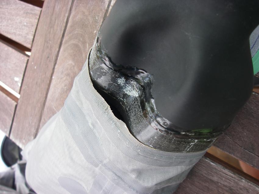

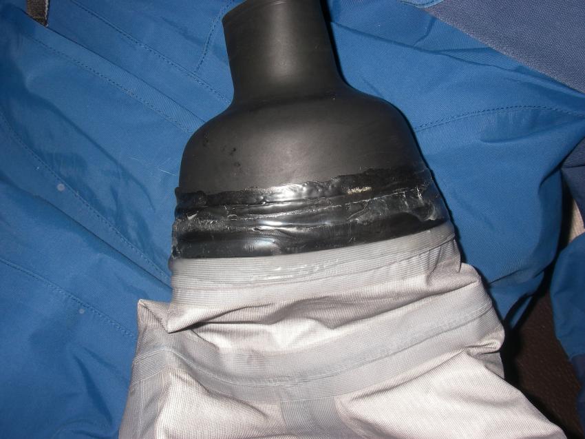

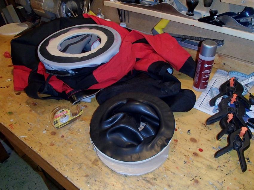

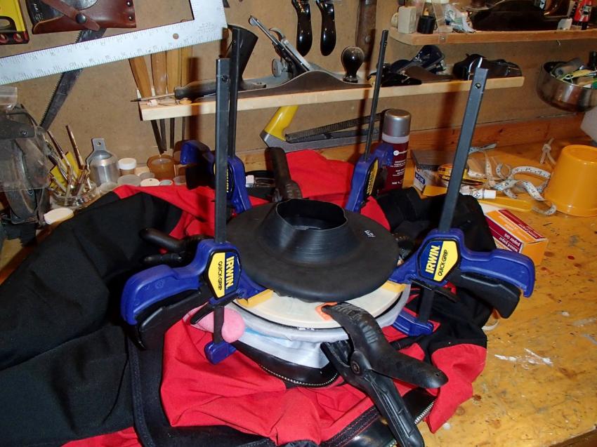

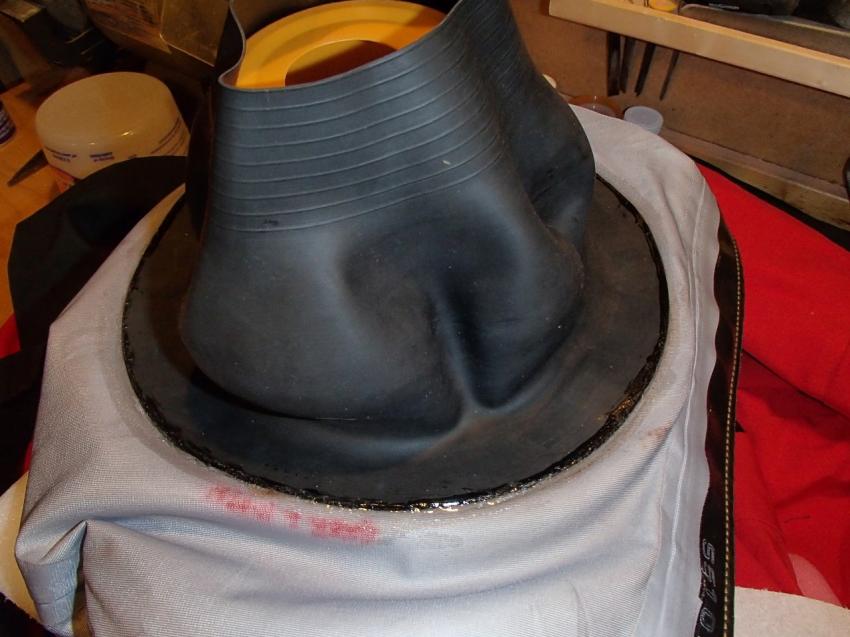

Cet été au Bergeronnes, un de mes poignets récemment changé s'est ouvert sur 1 à 2 po. J'avoue, j'ai tiré un peu fort en l'enlevant. Il restait un peu de matériel pour le recoller mais je voulais ajouter un peu plus de solidité sur le joint. J'ai donc ajouter une bande de latex sur le joint tissus/latex à l'intérieur. Pour cela, j'ai utilisé la retaille du poignet soit la bande qu'on coupe pour ajuster la longueur du nouveau poignet par rapport à l’existant. Dans mon cas, j'avais un bande de 1/2 po, j'aurai préféré plus large. J'ai aussi fait un essai avec un boyau de vélo mais il semble que la colle Aquaseal Uréthane ne fonctionne pas. Pierre | ||||||||||||||||
