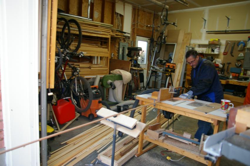

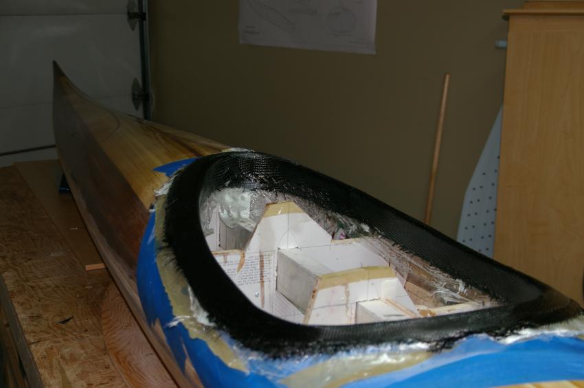

Je viens de coller la fibre de carbone pour l'hiloire.  Ça vas être pas mal beau.  Il restera a faire le fibre de verre intérieur, coque et deck, ainsi que les caissons (hatch), ensuite on assemble deck et coque, installe les caissons étanches, les footbraces, le siège le vernis , le gréement et c'est terminé...YÉ ...Snif Snif.  Je vais faire quoi pour tuer le temps maintenant ? Une pagaie peut-être!
Voici donc quelques photos du chantier..  Plusieurs heures de plaisir (pour vrai) entre la photo no 3  et les suivantes.

Combien de couche de fibre de carbone pour l'hiloire ? Seulement de la fibre de carbone ou avec quelques couches de fibre de verre.

J'ai utilisé 8 couches dont trois en fibre.  Fibre Carbone F C C F C C.
J'ai fais parvenir une réponse au message que tu as placé sur le forum il y a environ deux semaines.  J'y ai donné quelques informations et conseils basés sur ma très petite expérience d'un seul hiloire qui me semble bien difficile à démouler.

Il est conseillé de tout faire en une seule étape.  Il est trop tard mais je pense qu'en préparant bien la surface déjà en place cela devrait aller.  J'imagine qu'il faudrait qu'elle soit rugueuse pour permettre une bonne adhérence.  La fibre que j'ai utilisé est de 6 oz et le carbone de 5 oz.  Avec 8 couches cela fait une bonne épaisseur de parois.  Solide aussi car j'ai du utiliser un marteau et forcer pour démouler.  Pas de bris..ouf.  Donc avec du 9 oz ce sera très épais, peut-être trop, à toi de juger.  Vaclav de One Ocean Kayak conseillait 8 couches de 4 oz. La configuration fibre-carbone a peu d'importance.  Comme mentionné sur mon précédent mail je terminerait par de la fibre afin de protéger le carbone lors de la finition.  Autre point important au niveau esthétique.  Pour la dernière bande de carbone, celle qui sera apparente, si possible, utilise une seule bande  et assure toi que le joint soit au centre arrière.   Les joints de carbone ne sont pas aussi beau que les joints de fibre.  J'ai malheureusement deux joints sur les cotés avant car il manquait environ 6 pouces à me dernière bande.
Attend plusieurs jours pour le démoulage afin que le moule soit très solide.
Pour la coupe du rebord je l'ai fait en place avec un outil Dremmel à lame oscillante.  Je suis persuadé que cela a fait un bien meilleur travail qu'une scie sauteuse.  Un point a faire attention avec cet outils et cette technique est de protéger le deck sous l'hiloire.  J'ai utilisé une bande de cèdre de 2po qui me restait.  Je vais utiliser le même outils pour la coupe des caissons.
